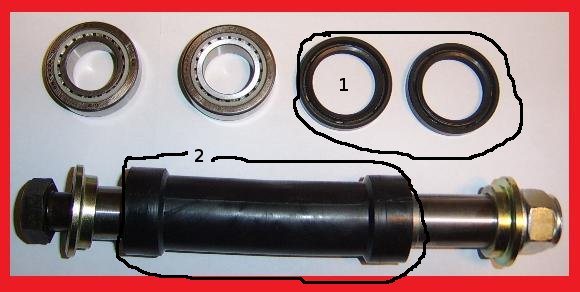

Witam jak w temacie mam szybkie pytanie dotyczące zestawu naprawczego wahacza tył.
Wszyscy przestrzegają przed zestawami z elementami plastikowymi, dlatego zapytuję czy ten zestaw jest OK czy zły??
elementy nr 1 wykonane z twardej gumy a element 2 z plastiku.

a są jakies inne firmy robiące te zestawy poza BIRTHem ?? bo na allegro nic innego nie wypatrzyłem...
> wypatrzyłem...
Zakupiłem zestaw firmy COMPLEX SA z Łodzi, jak zobaczył firmę kolega co ma Audi to trochę nim zatrzęsło - mówi, że pół roku łożysko od nich mu wytrzymało a może ktoś z was miał z tym jakieś do czynienia?
