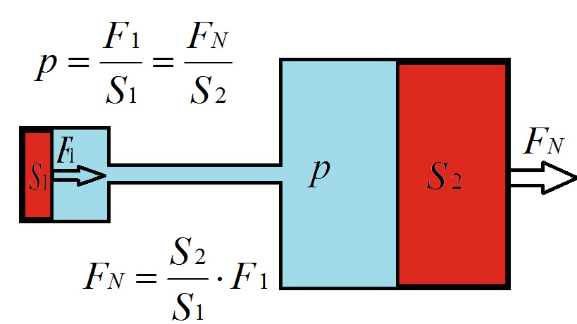

> jak przy tej samej sile nacisku na pedał a tym samym ciśnieniu w układzie zareagują inne zaciski?
Moim zdaniem jeżeli średnica tłoczka pozostanie ta sama to siła "ścisku" zacisku pozostanie ta sama, jedynie co to większa tarcza i większe klocki = większa powierzchnia tarcia co znowu da większą skuteczność. Ale siła nacisku pozostaje ta sama.
> jeżeli powyższy ciąg zdarzeń jest prawdziwy wniosek powinien być taki że mniejsza siła nacisku na pedał da tę samą skuteczność hamowania,
Kolega pozwoli, postaram się to jakoś rozpisać wartościami fizycznymi i obrazkiem.
PZDR VEN
to wrzuć jakiś schemat old.gif to może mi się to jakoś rozjaśni
brat

> to wrzuć jakiś schemat to może mi się to jakoś rozjaśni
> brat
Wieczorem Panie Janie kochany, wieczorem.

Teraz opiszę tak kluczową siłę nacisku zacisku hamulcowego FN:
Legenda do obrazka:
S1 - powierzchnia tłoczka w pompie hamulcowej
S2 - powierzchnia tłoczka zacisku hamulcowego
F1 - siła z jakim tłoczek pompy tłoczy płyn hamulcowy
P - ciśnienie panujące w układzie
A więc na wstępie przytoczymy słynne prawo Pascala:
Podstawowe prawo statyki płynów, które mówi, że w każdym miejscu w płynie (cieczy lub gazie) różnica ciśnienia całkowitego oraz ciśnienia hydrostatycznego (wywieranego przez własny ciężar płynu) jest taka sama.
Ogólnie w całym układzie jest takie samo ciśnienie i na wszystkie ścianki układu działa ta sama siła.
Konkluzja:
Siła nacisku tłoczka zacisku FN jest zależna bezpośrednio od średnicy tłoczka zacisku (im większa tym lepsza) oraz siły wytwarzanej przez pompę hamulcową.
A więc wcześniej wspomniana wymiana zacisków z większymi tłoczkami teoretycznie ma sens.
Jeżeli gdzieś się pomyliłem ideologicznie, lub też matematycznie, lub też pominąłem jakiś ważny element proszę o poprawę, oraz opinie moich wypocin (przyznam najtrudniejsze były obrazki).
Jeżeli potrzeba jakiś innych objaśnień służę słowem.
PZDR VEN

> Siła nacisku tłoczka zacisku FN jest zależna bezpośrednio od średnicy zacisku (im większa tym lepsza) oraz siły wytwarzanej przez pompę hamulcową.
Chyba od średnicy tarczy lub średnicy tłoczka zacisku? Przy takich naukowych wywodach należy się prezyzyjnie wyrażać, bo inaczej to będzie "bełkot techniczny"...
Pompa nie wytwarza siły, tylko ciśnienie, siłę wytwarza noga...
> Wymiana pompy na większy tłoczek również ma sens gdyż zwiększy się siła F1.
Tu chyba się walnąłeś: siła F1 to siła nogi (+serwo) i z założenia jest stała, większy tłoczek w pompie spowoduje, że Fn zmaleje, bo zmniejszy się ciśnienie w układzie! Aby zwiekszyć siłę Fn należy zwiększać S2(tłoczek zacisku) lub/i zmniejszać S1(tłoczek pompy). Zgodnie ze wzorem: Fn=(S2/S1)*F1, siła Fn zależy tylko i wyłacznie od stosunku powierzchni tłoczka zacisku do powierzchni tłoczka pompy, bo F1=const.
W swoich rozważaniach nie uwzględniłeś faktu, że hamowanie to z zasadzie nie wytwarzanie siły na tarczę, ale momentu obrotowego, przeciwdziałającemu obrotowi koła. I tu najważniejszym czynnikiem mającym wpływ na skuteczność hamowania jest średnica tarczy hamulcowej, czyli ramię przyłożenia siły hamowania Fn. Oczywiście, im wieksza, tym lepsze hamowanie...
Pozdr.
Chyba pominąłeś dosyć istotną kwestię. Tak naprawdę siła hamowania Fh choćby największa, niewiele nam da, jeżeli będzie przyłożona na zbyt małym ramieniu. Pamiętajmy, że zatrzymujemy obracające się koła, więc istotny jest moment hamujący. Dlatego też, sama zmiana tarcz na większe (przy zachowaniu pozostałych parametrów pracy hamulców) spowoduje skuteczniejsze hamowanie. Będzie wówczas działać taka sama siła, ale na większym ramieniu (sytuacja analogiczna do blokowania zamykających się drzwi - łatwiej przytrzymać je jak najdalej od środka obrotu).
> Ja jednak wole poslugiwac sie EPC, wiedza praktyczna i kluczami niz wzorami...Ale wyklad dobry
Zgadza się, racja.
Ten wykład zastosowałem tylko i wyłącznie poglądowo nie zagłębiając się dokładnie w charakterystykę układu odniesienia, jedynie podstawowe wartości fizyczne.
PZDR VEN
Racja, to przez te upały zjadłem słowo, dzięki za zwrócenie uwagi już poprawione.
Pompa wytwarza ciśnienie, które zamienia się w siłę nacisku, według wzoru.
Przyznam się, nie wiem dokładnie jak działa serwomechanizm, ale biorąc pod uwagę, że tam również panuje ciśnienie stałe po zwiększeniu tłoczka pompy może się zwiększyć siła wytwarzanego przezeń nacisku. Ale postaram się jak najszybciej zdobyć tą wiedzę i uzupełnić mój wykład opisujący układ serwomechanizmu oraz jego wpływ na FH.
Poza tym tak jak wcześniej innemu koledze odpowiedziałem jest to prosty opis, pominąłem ruch po okręgu i mogące w nim nastąpić zjawiska.
PZDR VEN
