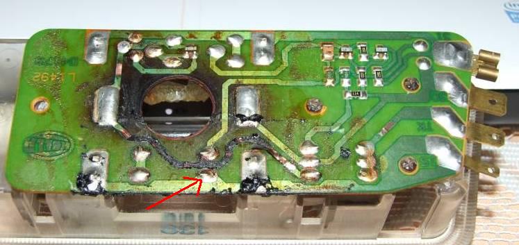

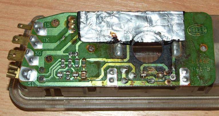

I w dodatku jest trochę inna płytka drukowana i nie ma tej ścieżki, którą trzeba przeciąć irked.gif
W lampce z manuala krawędzią płytki idzie ścieżka od pinu 15 i zasila tylko halogeny oraz ma jedno odejście do układu wygaszacza. odejście to jest przecięte zaraz za ścieżką zasilającą halogeny. Twoja lampka wygląda na nowszą wersję lampki z manulala (ma elementy SMD) i myślę, że można ją potraktować w taki sam sposób. Trzeba by się rozejrzeć w połączeniach i odciąć zasilanie z pinu 15 od reszty układu pozostawiając tylko zasilanie halogenów. Piszę to wszystko z pracy i nie mam mojej lampki przed oczami ale nic nie ryzykujesz postępując w taki sposób ponieważ za skutkuje to tylko tym jakbyś nie przekręcił stacyjki w oryginalnym podłączeniu lampki. Ścieżkę można połączyć jeżeli nie przyniesie to oczekiwanego efektu.
Patrząc na to co piszesz to wychodzi, że powinienem odciąć miejsce zaznaczone strzałką, bo tam jest podłączony jakiś opornik czy rezystor. Żadnych innych odejść od ścieżki nie ma hmm.gif
No i kiszka. Połączyłem co było trzeba. Przerwałem odejście od halogenów i dalej lampka się nie wyłącza crazy.gif świeci caly czas.
