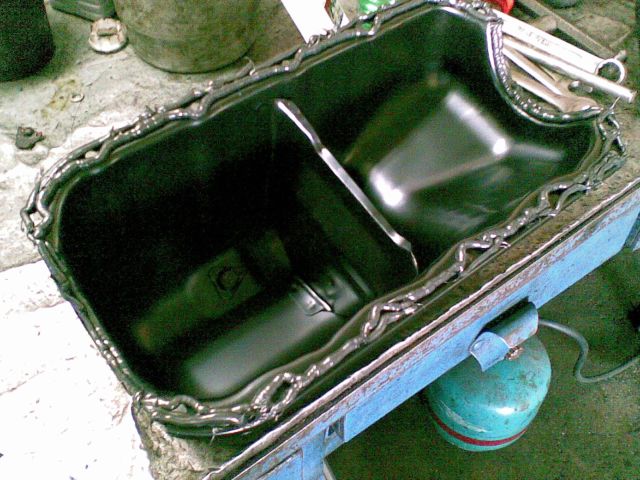

Krótka relacja z wymiany miski:
- spuszczamy olej silnikowy,
- odkręcamy kolektor wydechowy od głowicy celem lepszego dostępu do miski, można to zrobić na łączeniu kolektor-dwururka ale u mnie groziło to pourywaniem śrub
- zdjęcie starej nie sprawiło problemów, śruby odkręciły się bezproblemowo, miska odkleiła się też bez większych sił - silikon kiepski i puszczał już olej;
- dobrze został wyczyszczony blok silnika w miejscu montażu miski olejowej;
- nowa miska została odtłuszczona i pokryta silikonem LOCTITE 5910 i pozostawiona na 5 minut
- przyłożenie miski do bloku silnika i lekkie załapanie, znów 10 minut i stopniowe dociąganie śrub aż sylikon zaczął z każdej strony wypływać, śruby dokręcamy do lekkiego oporu, nie na maxa;
- na 24H auto pozostawiamy do zaschnięcia, w moim przypadku będzie to 48H bo zdecydowałem się, że zostawię auto u kumpla na warsztacie do poniedziałku
- po zalaniu olejem próba szczelności...
Chyba ktoś dawno nie pił patrząc po wzorkach z sylikonu na misce. grinser006.gif
te po krawędzi to dokładanie silikonu dlatego tak komicznie to wygląda, ps. kumpel jest abstynentem
dzisiaj odebrałem auto i po teście w terenie z miski wreszcie nic nie kapie, silnik znów suchutki jak pieprz biglaugh.gif
