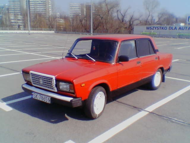

Miałem taką ładę 2107 1500 założona instalka lovato, spalała 12-15l po mieście ale tylko samego gazu, jedynie w zimie odpalałem na benzynie. Na gazie lepiej jeździła niż na benzynie.
