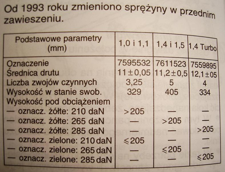

zrób im RTG - powinny wyjść ewentualne pęknięcia hehe.gif niewidoczne jeszcze gołym okiem, a na poważnie to zmierz je w stanie swobodnym i pod podanym w tabelce obciążeniem (to już jest trudniejsze do zrobienia). wtedy dowiesz się, jak bardzo fedry są zmęczone życiem waytogo.gif moje fedry po ok. 80kkm miały 392 zamiast 405 wysokości (mierzona największa wysokość fedry stojącej w miarę pionowo). pod obciążeniem nie mierzyłem niewiem.gif

Czytałem gdzieś, że odboje z przodu są na dole i na górze. To prawda? Na razie mam tylko to co na zdjęciu. Trzeba dokupić jeszcze jakieś odboje?
> zdjęciu.
ja mam tylko to, co widać na fotce. żadnego innego odboju nie zauważyłem waytogo.gif
