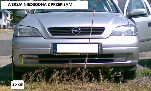

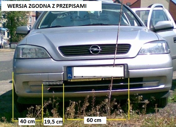

Są dwie opcje, tak jak na poniższych obrazkach:
1) parametr bocznego odstępu mniejszy o 15 cm, diagnosta powiedział, że nie będą się tego czepiać hmm.gif no, ale inny może weźmie miarkę i zasugeruję przesunięcie lamp o brakujące 15 do środka
doradźcie panowie co robić...
Proszę się nie czepiać, że krzywo bo to prowizorka na razie do zdjęć zrobiona biglaugh.gif
FOTA

Opcja 1 jest również zgodna z przepisami, przepis mówi, że:
"nie dalej niż 400 mm od bocznego obrysu pojazdu, wzajemna odległość nie może być większa niż 600 mm",
czyli bliżej może być, a raczej musi.
Wersja obrazkowa przepisu:
Dla nie posiadających lamp pmgielnych z przodu jest to najlepsze rozwiązanie, dla pozostałych wersja nr 2 to konieczność i limit długości lampy (te ładniejsze dłuższe wychodzą poza limity prawne).

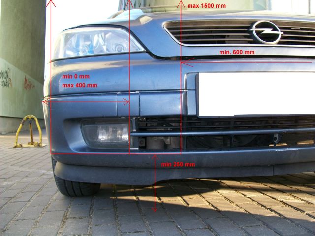

Kiedyś robiłem przymiarkę do dziennych, tak wyglądają odpowiednie odległości:
To już wersja nr 2 jest na granicy przepisu. Spójżcie na fabryczne lampy dzienne w innych autach, są zamontowane w reflektorach lub tuż pod nimi...

> 2) zgodna z przepisami, no ale czy ładnie to wygląda
Gust jest jak d**a, każdy ma swój cool.gif ważne aby Tobie się podobało smile.gif.
czyli te 40 cm to maximum, a ja źle zinterpretowałem przepis, człowiek całe życie się uczy biglaugh.gif
tylko jak zastosuję 1) to odległość lamp od siebie - 60 cm minimum będzie większa niż minimalne 60 cm, jak to widzisz?
Powtórka z matematyki dla wszystkich:
Maksimum 400 mm to znaczy, że nie może być WIĘKSZA niż 400 mm, czyli MUSI być RÓWNA lub MNIEJSZA niż 400 mm!
Minimum 600 mm to znaczy, że nie może być MNIEJSZA niż 600 mm, czyli MUSI być RÓWNA lub WIĘKSZA niż 600 mm!
Pozdr.
Tak - jeżeli patrzyłeś w przepisy.
Nie - jeżeli korzystałeś z rysunku z przytoczonej
przez Ciebie aukcji.

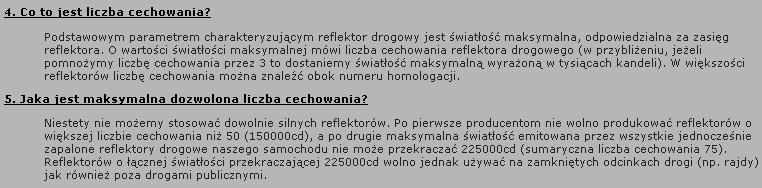

> Ostatnio trafiłem na policjanta, który twierdzi, że te światła nie spełniają norm podawanych w
> kandelach;
a czy taki zapis normy w kandelach jest wybity na lampie?
czyli? bo nie wiem które to mogło by byc.
Tak - na stronie wesemu są dokładniejsze informacje.
mógłbyś dać link do tej strony z tą legendą? dzięki
