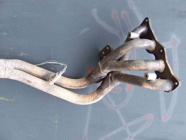

Szczerze, to nie wiem czy do 900 jest jakis kolektor poza serią. Chyba trzeba byłoby dociąć flanszę, zakupić sobie rurki odpowiedniej długości i spawać albo robić coś na wzór ok.gif

możesz próbować iść w stronę specyfikacji cc 900 trofeo i abarth
http://www.seicento.pl/viewtopic.php?t=22728

Jak chcesz podpasować kolektor wydechowy z innego silnika, jeżeli w 0,9 wydech wychodzi od strony ściany grodziowej?
To czego możesz poszukać po allegro, hodze i innych to jest albo wyżej pokazany kolektor z CC Trofeo, albo Michael Tuning System robił jeszcze 4-2-1 do 0.9.
