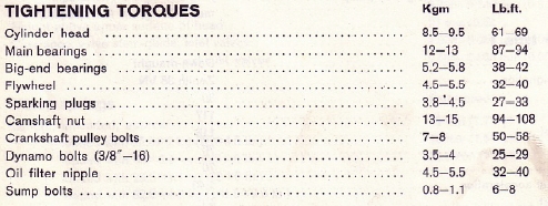

hmm.gif do czego jest potrzebny moment wiekszy niz 100Nm? bo glowice to jak widze dokreca sie 30-40Nm...?

piszesz że głowicę się dokreca 40Nm... hmm robiłem kilka remontów głowic własnoręcznie i zawsze były to okolice 80-110Nm zlosnik.gif
jedno sie zle dowiedzialem... ale na CM twierdza ze w Fire dokreca sie 30Nm...!
Tak, tylko następnie już nie w/g Nm a kątowo, jak się nie mylę.
