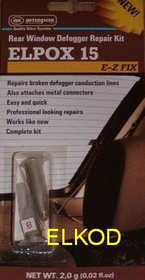

Ja robiłem czymś takim:
ale na takim odcinku to Ci nie pomoże.

Znalazłem dzisiaj w sklepie moto. klej elektro-przewodzący z pędzelkiem (srebrny, jak lakier do paznokci).
12 zł za maleńką tubeczkę.
Nie kupiłem bo nie miałe akurat portwela przy sobie, ale sobie kupię jutro i postaram naprawić te paski - zdam raport ;-)

Naprawiałem to klejem elektroprzewodzącym z tubki (2ml) - generalnie lipa z tego wyszła. Scieżki fajczyły się po włączeniu grzania od razu albo po paru dniach 'używania'. crazy.gif

dokładnie - zgadza sie w 100% i jak przerwa ma do pół centymetra to jeszcze jako tako takie preparaty dają radę , jak dłuzsza to już nie.

Nie wiem w czym był problem hmm.gif - szyba odtłuszczona, warstwa kleju cieniutka (takie były zalecenia) - drucika nie polecam. Przerabiałem problem i nie da się tego przylutować do ścieżek
BTW Radzę zabezpieczyć miejsca 'wlutowania' wsuwek na konektory jakąś wazeliną techniczną - cała woda z szyby spływa na te nieszczęsne wsuwki, które po niedługim czasie się odklejają od szyby - to jest dopiero problem sick.gif
