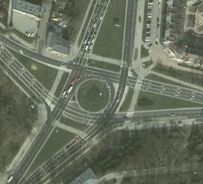

Pytanie o rondo
Poprawiony obrazek:
Pojazdy kierujące się z pozycji 1 i 2 skręcają na rondzie w lewo. Sygnalizacja świetlna "puszcza" w/w jednocześnie. Mają możliwe do zajęcia trzy pasy. Kto komu powinien ustąpić podczas ustawiania się na pasach A, B i C ? Sytuacja dotyczy jednego z rond w Lublinie i zauważyłem tam często "wolną amerykankę".
Przepraszam za jakość obrazka.
Z logicznego punktu widzenia 2 powinna ustąpić 1 ponieważ 1 znajduje się po prawej stronie 2, ale drugiej strony 1 nie powinna ustawiać się na środkowym pasie wiedząc że chce zająć później lewy pas. Trochę zamotałem, ale chyba wiadomo o co chodzi biglaugh.gif
> jak wygląda oznakowanie poziome?
można przyjąć tak jak jest narysowane
A wiec ja bym powiedzial tak : 1 zajmuje pas A , a 2 pas C
Cala zabawa jest wtedy kiedy to oba pojazdy chca wjechac na pas B
Teoretycznie 1 ma pierwszenstwo , bo jest z prawej strony pojazdu 2 , ale wszystko zalezy od tego jak sa namalowane linie na samym rondzie , byc moze odpowiednio prowadza pojazdy na wlasciwy tor jazdy .
Na rys. oznakowanie nie bardzo dokładne , bo z 3 pasow do jazdy na wprost po zjechaniu z ronda sa juz tylko 2 , trzeba by dokladnie to rozrysowac
Dokładnie tak, jak jest to narysowane.
na rondzie nie ma wyznaczonych pasów? Aż i się nie chce wierzyć, że ktoś popełnił coś takiego...

oj chodzi... bo to jest akurat istotne... Czyi tak, jak myślałem wyspa centralna - dzięki za zdjęcie ok.gif
Edit: Chodzi o ten wlot po prawej? Czy to w ogóle jest to skrzyżowanie, czy inne, podobne?
No nie do końca tak jak jest narysowane... Mnie w Warszawie (Rondo Jazdy Polskiej) też jakiś kierowca próbował pouczać, że on jest po mojej prawej i wjeżdża na taki pas jaki chce...
A możesz proszę narysować ten manewr, bo nazwy ulic i nic nie mówią?

Rogatka Warszawska skręt z Racławickich w Kraśnicką....

Wyraźnie na skrzyżowaniu pasy są podzielone podwójnymi pasami, które po prawej stronie są ciągłe.
Tak więc pojazd 1 może zająć pas A lub B ale nigdy C.
Pojazd 2 może zająć wszystkie pasy A, B, lub C jeśli są puste.
Jeśli pojazd 2 ruszając chce zająć pas A lub B to musi ustąpić pierwszeństwa pojazdowi 1.
Rondo to jest w ten sposób zrobione, zeby z pasa na którym stoi pojazd 1 autobusy a szczególnie trolejbusy komunikacji miejskiej wjeżdżały bezpośrednio na pas A, który za skrzyżowaniem przechodzi w zatokę dla autobusów, trolejbusów.
W przypadku trolejbusów jest to o tyle ważne, że muszą bardzo zwalniać na tego typu skrzyżowaniach (ze względu na ograniczenia techniczne trakcji trolejbusowej).
Jeżdżę po tym skrzyżowaniu codziennie i faktycznie czasami zdarzają się czubki co z pasa 1 próbują się wciąć na C. Ale tak jak napisałem przekraczają przepisy nie stosując się do oznakowania poziomego.

dwie kwestie: po pierwsze dopóki działa sygnalizacja to nie jest to rondo a zwykłe skrzyżowanie, w momencie wyłączenia świateł zaczynają obowiązywać znaki pionowe i jeździmy jak po rondzie.
Co do samej krzyżówki to identyczną sytuacje mam pod domem (na rondzie jazdy konnej) i często dochodzi tam do dziwnych sytuacji wynikających niestety z niewiedzy. Skręcający z pasa 2 ma możliwość zawrócić lub skręcić w lewo. Dodatkowo znajdując sie na skrajnym lewym pasie ma obowiązek zająć skrajny lewy pas do skrętu w lewo lub do zawracania. Pojazd nr 1 nie znajduje sie na żadnym ze krajnych pasów i może tylko skręcić w lewo wiec zajmuje pas A lub B.
Skrzyżowanie ma wymalowane pasy i pojazd 2, jeżeli będzie skręcał w lewo swoim, lewym skrajnym pasem to zajmując pas C nie musi nikomu ustępować pierwszeństwa przejazdu.
Chyba, że zachce mu się zająć pas B lub A - wtedy musi ustąpić pierwszeństwa przejazdu pojazdom jadącym już tym pasem, bądź wjeżdżającym na ten pas pojazdom z jego prawej strony (reguła prawej ręki).
Analogicznie pojazd 1.
Żadnej filozofii tu nie ma.

A ma to skryzowanie wymalowane pasy w taki sposob, ze caly czas jedzie sie po swoim pasie?
Czy moze jest tak jak przedstawil na rysunku autor watku?
Bo wtedy nie ma mowy o jezdzie po swoim pasie, tylko poprostu po skrecenie zajmuje sie jakis pas. Nie ma mowy o ustepowaniu pierwszenstwa samochodom wjezdzajacym na ten pas z prawej strony, bo to obowiazuje tylko podczas zmienia pasa - nie podczas wjezdzania na dopiero co rozpoczynajacy sie pas.
No właśnie, ze nawet jakby nie było pasów, to trzeba się zachowywać na drodze (na rondzie też) jakby były wymalowane. Jakby tak nie było, to dopiero byłby bajzel.
Jeżeli ktoś jedzie lewym skrajnym i zajmuje na rondzie też lewy skarny pas, to nie musi nikomu ustępować pierszeństwa.
Po manewrze, zająć dowolny pas możesz jeżeli nie ma innych uczestników ruchu drogowego jadących w tym samym kierunku.
