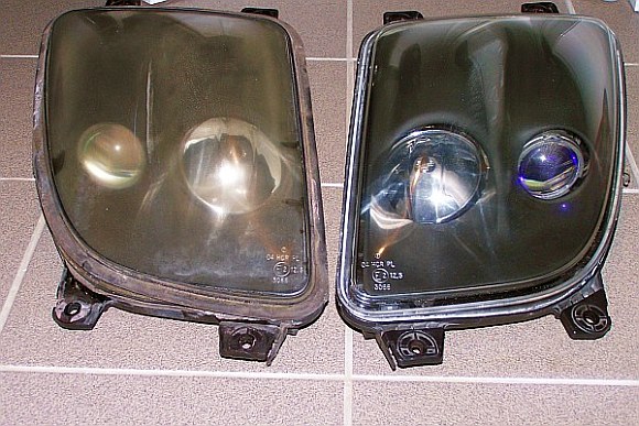

Przerabiałem temat ze szwagrem jakieś 3 tygodnie temu. Używaliśmy papieru ściernego 1000,1500,2000 i 2500. Polerowaliśmy ręcznie z dużą ilością wody. Na koniec pasta tempa i polerka mechaniczna. Zeszło się około godziny na lampe. Efekt następujący:
