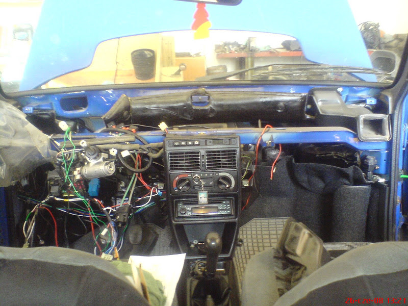

Moja centralka elektryczna.
W końcu znalazłem okazję by zrobić zdjęcie mojej centralki elektrycznej.
1 - przekaźnik klaksonu.
2 - przekaźnik ogrzewania szyby.
3 - przekaźnik wentylatora nawiewu i czegoś tam jeszcze (nie pamiętam).
4 - przekaźnik przednich świateł przeciwmgłowych.
5 - bezpiecznik przednich świateł przeciwmgłowych.
6 - przerywacz kierunkowskazów.
7 - (trochę mało widoczna czerwona siódemka) przekaźnik przełączający światła dzienne - pozycyjne.
8 - przekaźnik podający napięcie od stacyjki na przekaźnik przełączający światła dzienne - pozycyjne.
9 - przekaźnik świateł mijania.
10 - przekaźnik świateł drogowych.
11 - (też trochę mało widoczna biała jedenastka) bezpiecznik świateł dziennych.

No w szoku jestem.
Przydałby się manual jak sobie takie przekaźniki wszystkie po kolei zrobić zeby.GIF

Ładnie, schludnie zrobione waytogo.gif Zastanawia mnie tylko jedna rzecz, po co tam jest
? hmm.gif Przeniosłeś go specjalnie spod obudowy kolumny kierownicy? spineyes.gif
> Ładnie, schludnie zrobione Zastanawia mnie tylko jedna rzecz, po co tam jest
> ? Przeniosłeś go specjalnie spod obudowy kolumny kierownicy?
U mnie przerywacz kierunkowskazów na swoje fabryczne miejsce właśnie jak na zdjęciu przy centralce
Ooo, tzn. że w Mk1 było to inaczej rozwiązane hmm.gif To już wiem czemu u mnie głośniej cyka niż w Mk2 grinser006.gif
ja przekaźniki założyłem dla dmuchawy, klaksonu, świateł mijania, świateł drogowych ok.gif
Był tam już.
u mnie też tam jest...

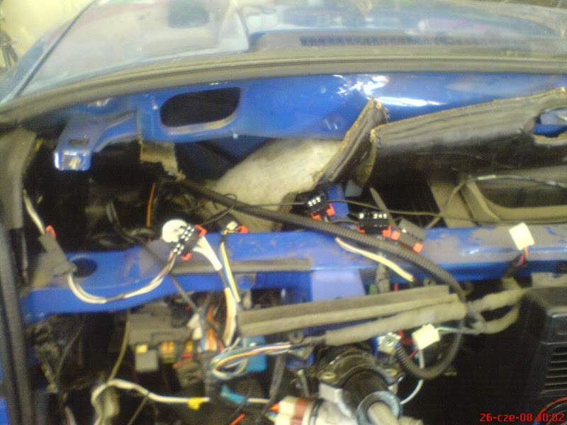

a ja zadam inne pytanie, otóż znalazłem niedawno przekaźnik (a nawet chyba dwa) plus wolną podstawkę za licznikiem na takiej metalowej konstrukcji... niestety nie doszedłem do czego prowadzi, gdyż się gdzieś w kablach zgubiłem... niemniej za deską są dwa takie miejsca gotowe do montażu przekaźników - fabrycznie tam były przekaźniki??

czekaj, bo specjalnie rozbiorę mojego ;p;p
ostatnio to widziałem wyjmując licznik
to ja takiego ustrojstwa nie mam
jeżu kolczasty yikes.gif jesteś moim mistrzem zlosnik.gif przekaźnikiem pozytywnego myślenia o porządnej instalacji rotfl.gif
mariolka nic nie stoi na przeszkodzie aby i u Ciebie podobna instalacja zagościła, biorąc pod uwagę że masz ku temu sposobność... schematy freda bodajże mam
EDIT: no i mam foto:
pod spodem są dwa złącza na przekaźnik, w jedno wpięty jest przekaźnik a w drugie coś większego... odpięcie tego nie skutkuje niczym co zauważyłem w aucie...

Trzeba by poszukać po kablach, który gdzie prowadzi lub gdzie się kończy.
