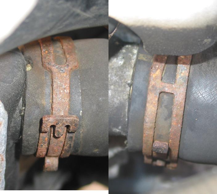

Takie opaski (A) jak ściągnąć? (B) do ponownego użycia?
Opaski jak na załączonych fotkach, układ chłodzenia.
Jakim narzędziem je najlepiej ściągać?
I czy są do ponownego użycia (albo czy w układzie chłodzenie tak i tak najlepiej nowe założyć)?

Jeśli są w takim stanie jak na zdjęciu to ja bym kupił od razu nowe zlosnik.gif

duże obcążki/kombinerki
łapiesz za dwa sterczące cycki i ściskasz

Dasz rade zwykłymi kombinerkami!
Oryginalnie są do tego specjalne kleszcze ale bezsensem jest specjalnie kupować chyba że będą miały na siebie zarobić.
Jeżeli masz te opaski w takim stanie jak na zdjęciu to po zdemontowaniu od razu bym je wyrzucił. Blacha po prostu ci się już przy zdejmowaniu/zakładaniu odkształci bo nie ma już takiej sprężystości jak powinna. Czyli można sobie narobić problemów jak w pewnym momencie ci to puści i płyn zacznie uciekać. Możesz kupić zwykłe skręcane i będziesz miał pewność że jeszcze samochód po naprawie pojeździ!
w Punto chyba kiedyś takie widziałem, przy wymianie płynu chłodzącego założyłem zwykle zaciskane przez skręcanie śrubą.

można kombinerkami czy szczypcami ale wtedy lubią wyjeżdżać.
Najlepszym narzędziem do nich (oprócz typowo dedykowanego) są tzw morsy (samozaciskowe, z regulowanym rozstawem za pomocą śruby)
