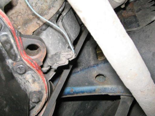

Wiesz może gdzie to dokładnie się znajduje i jak do tego podejść??
Ja wczoraj wymieniałem w X16XEL. Najprościej ściągnąc prawe koło, klucz 24 oczkowy, płaskim nie ma szans podejść a i oczkowym zabawy co niemiara. Teoretycznie nasadką odpowiednia długą może by się i dało... ale nie posiadam. frown.gif
Opis w celu zorientowania czujnika w aucie: fota robiona od dołu, nad czujnikiem widać alternator.
