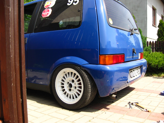

moje felgi 6J ET13 wchodzą bez dystansów pływaki standardowa długość jak śruby do alu waytogo.gif

Tak zapytam masz fotki z boku ?
Jakie to fele ?

Felgi z BMW E31 Alpina 6J ET13
I tu ostatnio z wyścigów
Jak dołożysz po dystansie to się jeszcze dodatkowo ET zmniejszy, więc będą jeszcze bardziej wystawać.
Wejda bez niczego, ale przy 175/55 trzeba będzie klepać ranty bo na Twoim miękkim zawiasie to będzie ładne tarcie zlosnik.gif

oczywiście że od E21 literówka się wkradła
