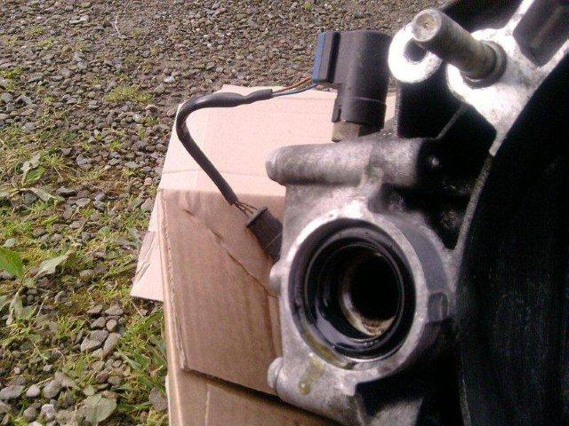

Skrzynia przyszła od anglika ciekawe bo ma oznaczenie C501 czy to jest odpowiednik mojej C514 yikes.gif
> Skrzynia prtzyszła od anglika ciekawe bo ma oznaczenie C501 czy to jest odpowiednik mojej C514
Nie jest to niestety odpowiednik twojej. W 1.4 wystepowały 2 rodzaje skrzyń.
to że występują dwie to wiem C513 i C514. Ato jest angielska skrzynia.Patrząc na wyjscia połosi widać uszczelnienia simmera więc to chyba odpowiednik C514
