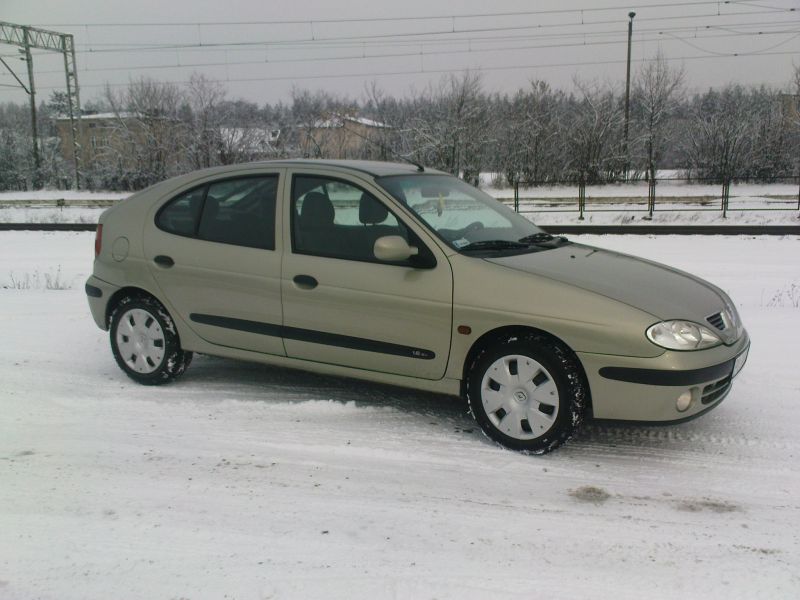

Na zdjęciu mam 185/6015 ,takie same letnie. Ewentualnie można by kupić 195/60/15 ale ...... W Astrze miałem 195/55/15 i czułem dziury ale.... tam inne zawieszenie i tu też .Generalnie tym mi się lepiej jeżdzi, na 185 zawieszenie kanapowate zlosnik.gif .Na 195 chyba nie będzie róznicy.

Tak teraz wyglada na 195/50/15 i jakos za niski tez wg mnie jest (zawiecha OK):
