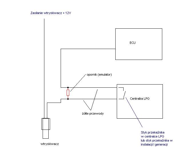

Dzieje się tak gdyż nie ma emulatora wtrysku, w praktyce zwykłego opornika za 2zł
> Powinno być chyba tak że kontrolkę wtrysku świecącą to widzę tylko jak stacyjkę przed odpaleniem
> włączę a później powinno się nie świecić czy na gazie czy na paliwie...
I tak powinno być w prawidłowo zamontowanej instalce I i II generacji
> Czyżby fachmani zrobili tak że stycznik rozłącza wtrysk i kontrolkę ?? A po włączeniu wtrysku komp
> widzi taki błąd ??
Tak zrobili, centralka LPG rozłącza wtrysk a dodatkowy przekaźnik kontrolkę wtrysku, ponadto ECU łapie dodatkowo 2 błędy: uszkodzony wtryskiwacz i kontrolka układu wtryskowego
> Proszę o informację jak temu zaradzić (coś czytałem o oporniku ale w generacji I) - do tych co to
> montowali dostępu nie mam
Dobrze słyszałeś, wpina się go w obwód wtryskiwacza (w landirenzo najprościej pomiędzy 2 żółte przewody wychodzące z centralki LPG), a w I gen. pomiędzy styk przekaźnika rozłączającego wtrysk. Dobiera się go tak, aby prąd był na tyle mały aby nie uruchomił wtryskiwacza, ECU i tak robi tylko kontrolę ciągłości obwodu i opornik nie ma tu żadnego wpływu. Nie pamiętam już jaki ja montowałem, ale ja mam MPI full grupa i nie chcę Ci mieszać w głowie. Są to wartości ok 100 - 300 ohm, moc (dla bezpieczeństwa) 3 - 5W
Jeden opornik załatwia całą sprawę, pozbywasz się zbędnego przekaźnika i dwóch niepotrzebnych błędów w ECU.
Jeszcze jest jeden plus, masz działąjącą kontrolkę wtrysku podczas pracy na LPG, a co za tym idzie - wizualizację ewentualnych błędów ECU zlosnik.gif
Dzięki wszystkim za pomoc a tobie rafi278 za schemat - właśnie na przekaźniku mam dwa żółte kable które podejrzewałem o rozłączanie wtrysku - dwa inne idą od cewki elektrozaworu który ma filtr powietrza (pod maską) i je podejrzewam o zasilanie cewki.
Nie wiem czy te żółte z centralki idą i to jest problem (tak tam mam namieszane z kablami że pojawiają się i znikają) - najwyżej jeden styk wypnę włączę szeregowo multimetr (amperomierz) i sprawdzę czy płynie prąd podczas pracy na benzynie a po włączeniu na gaz czy prąd zanika.
W tym temacie jest opisany opornik jako 24 ohm -----> http://autokacik.pl/showflat.php?Cat=0&Number=282560737&page=0&fpart=2&vc=1
Czy ktoś mi to może na 100% potwierdzić ?? Czy np. jak dam 100 ohm to będzie lepiej 'dusił' prąd do wyzwolenia wtrysku i też będzie okej - ciągłość połączenia będzie zachowana i tak.
