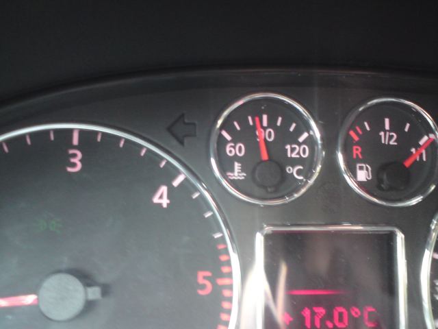

Mam problem ze wskazaniem temp. silnika.
W zasadzie to problem zaczął się jakieś 3 tys. km po wymianie termostatu (wraz z rozrządem zlosnik.gif ).
Wskazówka nie chce dojść do 90 stopni.
Zatrzymuje się kawałek przed - w którym miejscu - różnie.
W każdym razie - dochodzi do tego miejsca - i koniec - tam się stabilnie trzyma zlosnik.gif
Byłem w warsztacie - podłączyli pod kompa i nic nie wykryli.
Na wszelki wypadek wymienili czujnik temp. - ale nic to za bardzo nie dało (może minimalnie - wskazówka zatrzymuje się najczęściej trochę dalej hehe.gif ).

Tak to wygląda:
Silnik 2.5 tdi
IMHO jest ok.gif czyli opcja 1
po prostu nowy termostat odrobinę wcześniej się otwiera
podjedz podepnij pod kompa i powiedz zeby zrobili test wskazowek:) u mnie wskazowki oszalaly i pokazywaly co chcialy zeby.GIF podlaczylem pod kompa i silniczki sie poszly 30.GIF od predkosciomierza i stanu paliwa przy tescie wszystkie wskazowki powinny ustawic sie na sztorc obroty na 3 tysiacach i prekosciomierz na 100 km/h ja bym zaczal od tego bo wymienisz pol auta i nie dojdziesz zeby.GIF
jak nie masz gdzie pod vaga sie podpiac to wpadaj do mnie do Tychow przetestujemy zlomka zeby.GIFpalacz.gif
Raczej bym stawiał na zegary, inżynierowie vag jakoś dziwnie wymondrowali i tak zaprogramowali licznik, że od rzeczywistych 75-80 do blisko 100 stopni na liczniku jest równe 90 tongue.gif tak dla lepszego samopoczucia oslabiony.gif
