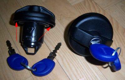

Moge prosic o jakis tutorial? wink.gif Wymienilem wszystkie wkladki ale niestety na korku poleglem... angryfire.gif

musialem korek rozkrecic, ale ogolnie z tego co pamietam tam sa jakies zabki, wtedy okragly dekiel sie sciaga i juz widzisz wkladke czy cosik

mam z 5 korkow bez bebenkow i okolo 50 sztuk bebenkow ktore mozna sobie dopasowac do korka. Takze da sie. Tak przynajmniej jest w CC.

W CC w korku zamek wyciąga się momentalnie, w SC korek jest jakiś dziwny i może być z tym problem

W SC trzeba za pomocą dwóch śrubokrętów podważyć obudowę korka tak aby wyskoczyła. Potem tylko wystarczy zdjąć zawleczkę i wkładka zamka sama wypadnie.
