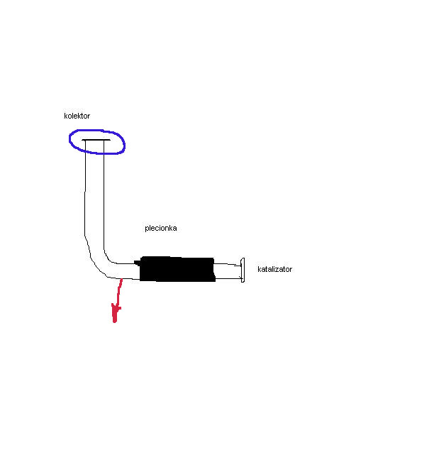

Niestety ja miałem takie rozwiązanie i ... działało, ale z powodu elastycznego połączenia w niebieskim okręgu rury do kolektora oraz dzięki rozciągliwości plecionki, rura kolektorowa miała tendencje do opadania zgodnie z czerwoną strzałką.
Plecionka już nie pamiętam jakiej długości była, ale tak na oko to chyba ponad 200mm.
Rura na tyle nisko opadała, że potrafiła szurać po ziemi jak się jechało po niedużych nierównościach lub też po drodze z większymi koleinami.
I pytania moje, czy to tylko ja tak miałem i coś nie tak było czy może ktoś inny również spotkał się z takim efektem?
Teraz co prawda finanse nie pozwalają, ale zamierzam zamontować plecionkę przed ostatnim tłumikiem przed belką.

ASO właśnie w tym miejscu wstawiała plecionkę . I to był błąd . W moim przypadku plecionka była zbyt długa więc rezonans przeniósł się w inny zakres obrotów a dwa , w tym miejscu plecionka miała tendencje do pękania .
Plecionka prawidłowo pownna być krótka i wspawana w pionowy odcinek rury kolektorowej .
