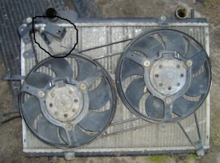

W tym poście jest jakiś opornik. Ja mam dość utrudniony dostęp do chłodnicy( brak kanału do oglądnięcia od spodu) i widzę tylko jakąś wtyczkę jak na załączonym zdjęciu.
Czy tam może być ten opornik? Gdzieś czytałem, że wentylator w jtd jest sterowany elektronicznie.
Eper w wersji bez klimy pokazuje opornik i przekaźnik, natomiast z klimą są 2 przekaźniki.

Już doszedłem co do czego. Z kabelka prowadzącego ze sterownika silnika zrobiła się zielona papka i nie dawał tylko 6V napięcia na przekaźnik, a on się przełącza dopiero przy 12V. Teraz oba biegi wentylatora się załączają smile.gif

Styki opornika wentylatora chłodnicy były zielone i zaspawane na amen.
To "zielone coś" to tlenek miedzi(styki masz z miedzi), powstaje od powietrza, wilgoci... i nie ma znaczenia czy mieszkasz na wybrzeżu czy w górach.
Pozdrawiam BAS
Zgadza się, na pierwszym biegu oba wentylatory połączone są szeregowo.
