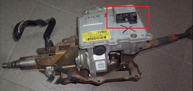

> A kosc łacząca - może brak styku?
A gdzie tego szukać?
Dzięki bardzo.
Czyli po zdjeciu obudowy kierownicy bede widział ten styk. A odpinać akumulator czy cuś?
> Dzięki bardzo.
Odpiecie napewno nie zaszkodzi tongue.gif Ja odpinam przy jakiś bardziej dziwacznych rzeczach cfaniak.gif
W ASO sprawdzili styki i są ok. Ale po skasowaniu błędu i dwukrotnym odpaleniu auta wywala BŁĄD. Wspomaganie do wymiany.
