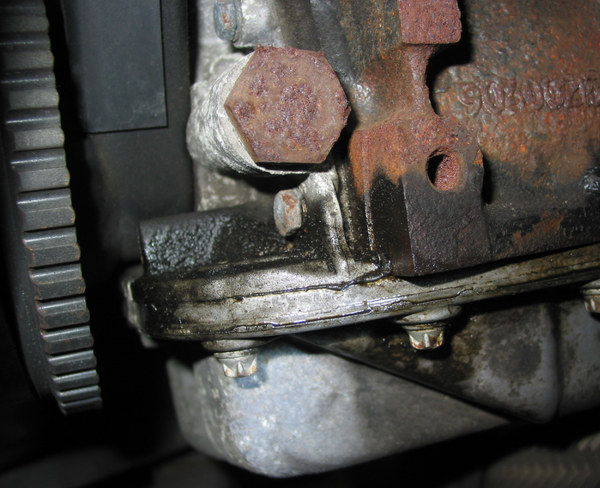

I jeszcze jedna kwestia. W sumie powinienem w tej samej sesji zabrać się za miskę olejową.
Bo na rogu z przodu od strony pasażera ma przeciek. Jak tutaj (zdjęcie wprawdzie nie moje, ale w tym aucie jest bardzo, bardzo podobna sytuacja)
A do wymiany jej uszczelki trzeba ściągać wydech z przodu. Tak pisze któraś z tych wspaniałych książek o naprawie Astry. Tylko, że jeśli wymiana wydechu miałaby się odbyć niebawem, tzn do końca tego roku, to chcę to mieć na początku grudnia za sobą. Bo w grudniu kilka podróż po rodzinie w całym kraju planowanych jest.
No a do początku grudnia się jeszcze dodatkowo do wymiany uszczelki w misce przygotować (merytorycznie i psychicznie) i zaopatrzyć w potrzebne materiały, nie dam już rady zrobić.
Stąd pytanie, jak najlepiej teraz podczas wymiany wydechu łączyć kat z rurą i rurę z środkowym, aby na wiosnę bezproblemowo móc je rozłączyć, dla potrzeb wymiany uszczelki w misce?
Acha, jeszcze jedna kwestia. W tej samej książce jest mowa, że do ściągnięcia miski należy zdemontować kat wraz z rurą do środkowego tłumika. Ale jak na to wszystko patrzę, to demontaż rury za katem powinna być wystarczająca. Co myślicie o tym?

mam taki sam silnik i nie mam uszczelki pod miska, wiec pewnie ty rowniez
Na jakiej podstawie twierdzisz, że nie masz uszczelki pod miską?
Może tylko masa uszczelniająca?
No dobra niechby to miało funkcjonować, czy to aby nie jest pojedynczy przypadek?
nie jest, na masach uszczelniających są niektóre misy, obudowy wałków rozrządu czy nawet...skrzynie biegów,
brat
na takiej ze juz robilem z tym, a mam ten sam silnik. Nie ma w misce rowka na uszczelke - zreszta oddawalem uszczelke do ASO bo koles zle sprawdzil. Ale jesli wolisz sam sie o tym przekonac to juz twoj choice.
No chyba ze w obrebie tego samego silnika byly miski z uszczelka i bez to inna bajka.
