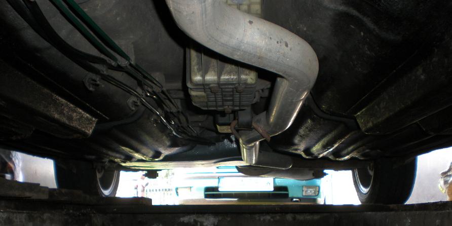

przelot na fi45 , końcowy polish mugen, środkowy nawet tłumikarze nie widzieli z czego jak go kupowałem grinser006.gif
> Ja mam kolektor 4-2-1 VIGA + pełny przelot fi 50+ na końcu tłumik amset.
a powiedz mi jak się na tym setupie jeździ głośny jest w środku
no i jak jest z kolektorem z vigi warty jest swojej ceny?
> kupowałem
A można wiedzieć po co ta puszka zaraz za kolektorem ??:)
kolektor-> złącze elastyczna->tłumik środkowy przelotowy->rura->tłumik końcowy
do wyciszenia 270751858-jezyk.gif bez niej miałem trochę głośno

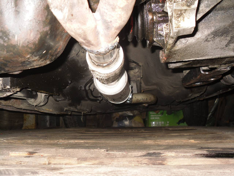

Ja miałem kolektor Vigi 4-2-1, rurę fi 50 i asmet na końcu i wyglądało to tak:
Po zmianie wydechu kol. został ten sam, rura fi 45 ( na kolankach mniej) na końcu przelot ok.gif Ale fotek niestety nie mam oslabiony.gif Ale jak byś chciał to się zrobi wink.gif

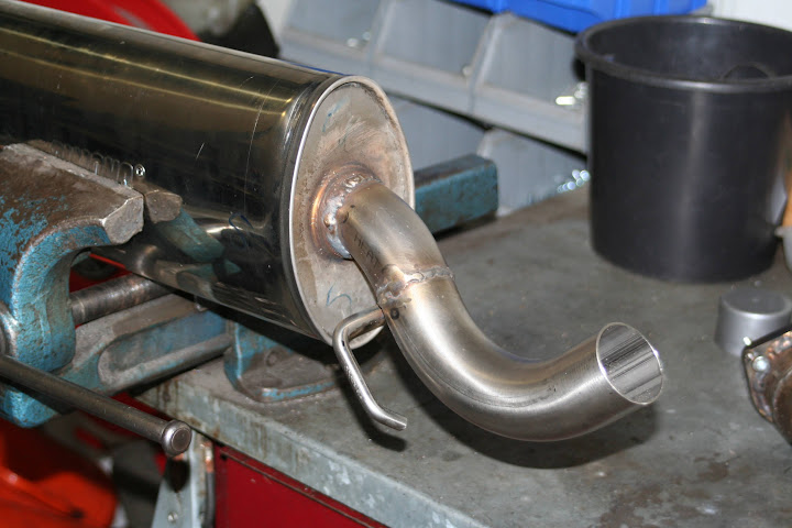

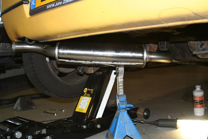

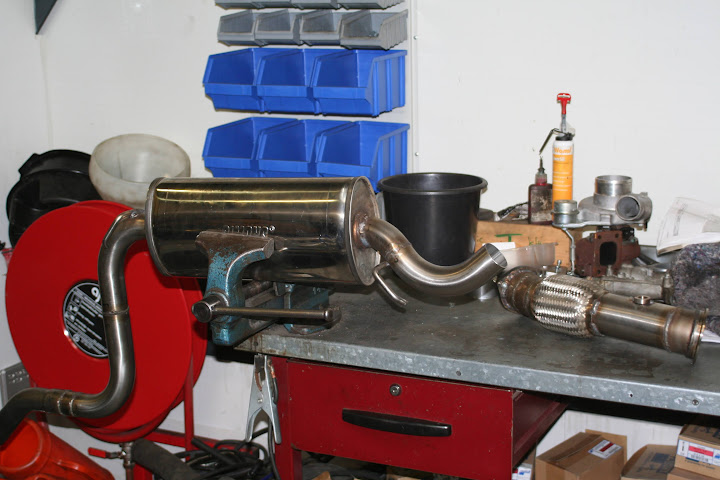

Proszę, mój fi50, jedną rzecz, która na pewno skopałem, to tłumik powinien być tym sexy napisem do dołu, ten szew nie waliby tak po oczach:
Jak na razie chyba najładniejszy zeby.GIF:D
Puszka na końcu to z czego ? końcówkę spawałeś, żeby wychodziła w normalnym miejscu ?
Nie ma być najładniejszy, tylko spełniać swoją funkcję i dawać relatywny komfort zeby.GIF
Wydech jest cały z części uniwersalnych jetex-simons http://www.jetex.co.uk/, oprócz kata, który jest bliżej niezdefiniowanej produkcji / firmy. I pospawany z kawałków tak jak widać. Poprzedniego jaki zrobiłem, nawet nie będę pokazywał, bo aż przykro patrzeć :/ (i słuchać też...)
