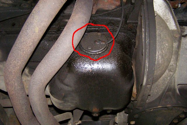

A gdzie znajduje się ten czujnik ?

Quote:
Odłącz wtyczkę od czujnika w misce i złącz jej styki.
o tu:
> o tu:
> w czerwonej "chmurce"

Silniczek od góry to ma naprawdę ładny.... Widziałem osobiście
> o tu:
