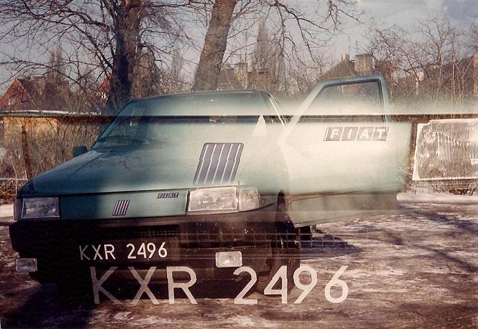

tak to wyglądało w poprzednim niuńku:

> no co ty nie powiesz... wystarczyło pomalować pod kolor wozu i nakleić stosowny emblemat.
hmm.gif Mi się jednak bardziej podoba ta czarna bez znaczka.
