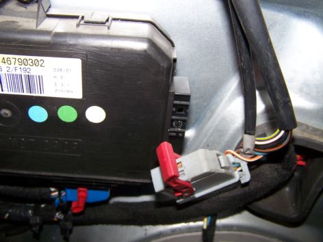

Lub i też kość w drzwiach - sprawdź styki w kości szarej.
Maty, owszem, ale zeby od razu w dwoch ? te kosci, faktycznie sprawdze, ale to trzeba sciagac, cale poszycie wewnetrzne drzwi ?

Zanim będziesz pruł drzwi ściągnij lustra i sprawdź czy masz zasilanie.
U mnie na przewodach zasilanie jest, a lustra zimne.....
Sprawdź to sobie zanim rozbebeszysz drzwi...
