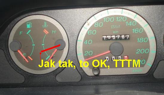

Pierwsze pytanie.
Jak mniej więcej wskazuje Wam wskaźnik temperatury?
Niby sie wnętrze nagrzewa, ale u mnie temp stoi na maks 1/3...chyba za nisko...

pokazuje Ci dobrze. sieny/palio tak mają

dolna kreska to jakies 30 stopnikow bo mi ledwo po jej przekroczeniu przełącza się na gaz, a mam na 40 stopni ustawione. Przy środkowej się włącza wiatrak chłodnicy wieć jakies (90-100) hmm.gif
no powyżej to wiadomo. W trasie jak jeździłem w lecie to było poniżej tej srodkowej, a w korku dochodzi czasem do środkowej, no może 1 mm wyżej.
Fajny wskaźnik jest w ccs bo co 10 stopni wyskalowany, a nie tu jakies kreski czerwona.gif
