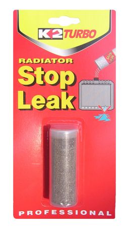

Witam,
Proponuję zacząć od uszczelniacza, w przypadku chłodnicy i węży będzie OK!:
Stosowałem ten wynalazek i powiem, że wyciek w moim Punciaku zlikwidował - wyciek miałem na łączeniu węży chłodniczych.
> Witam,
ja bym jednak odpuścił stosowanie tych środków...
zwłaszcza , że jeśli zdarzy się że będzie mieć jakieś bąble powietrza w nagrzewnicy to częściowo się mu zatka...
Te środki można stosować wyłącznie na idealnie odpowietrzonym układzie.
Bo tam gdzie znajdą dostęp do powietrza utwardzają się...
pozdr
> zwłaszcza , że jeśli zdarzy się że będzie mieć jakieś bąble powietrza ... <
Zgadza się, proszek reaguje na powietrze, jednak od czegoś trzeba zacząć. Odpowietrzyć dobrze układ (nie jest to trudne) i do roboty ok.gif, następnie poczekać tydzień, dwa. Jeżeli wyciek ustanie to yay.gif. W innym przypadku ... jeździć i dolewać lub rozebrać silnik zlosnik.gif

witam mi na wcześniejszym silniku 1.3d też ubywało płynu chłodniczego i się okazało że jest pęknięta uszczelka pod głowicą i płyn nie szedł do oleju lecz do kolektora wydechowego wymieniłem uszczelkę i po problemie a w tym silniku co teraz mam też ubywał płyn ale to przez pękniętą chłodnicę, została ona zalutowana ale dla pewności wsypałem proszek uszczelniający jeżdże już po naprawie dwa 3 miesiące i jest git, a żeby proszek nie zatkał kanałów w nagrzewnicy wystarczy ją zamknąć na pewien czas i powinno być dobrze
