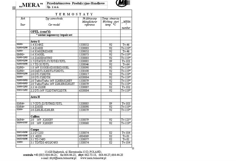

Ja w Viki wymieniłem termostat, bo temp płynu była w okolicy 83 C i założyłem wahlera który po wymianie tez pokazywał dokładnie tak samo icon_eek.gif. jednak on szybko padł i założyłem sam wkład POLCAR i tez pokazuje 85 C więc jeśli temp utrzymuje się w okolicy 85-90 C to ok.
A termostaty do Diesla nie mają przypadkiem otwarcia przy 82*C?
Ztego co wyczytałem to np do mojej 1,7dth moment otwarcia to 89*C
> nie, na moich pisało 92C
Jeszcze przed chwilą dałbym głowę że klekoty mają termostaty na temperaturę 8x stopni a benzynówki na 92... niewiem.gif
> na 92...
1.9 ma 88`C a 1.7 89`C
> na 92...
> mera podaje tak
Tylko jedna sprawa w Astrze G nie występowały silniki X14NZ, ale to taki mały szczegół wink.gif
Najlepszego w Nowym Roku, PZDR VEN
> Chciałem pokazać, że nie wszystkie diesle mają mniej niż 92 C
No zgadza się, ale robienie zestawienia i wrzucanie do niego czegoś co nie występuje sugeruje (mi przynajmniej), pobłażliwe traktowanie tematu i nie zawsze ujęcie wyjątków, bądź ważnych szczegółów, akurat w trakcie termostatów nie ma problemu, ale publikowanie takich informacji czasami robi więcej zamętu niż dostarcza konstruktywnej informacji, przykład:

czyli jak koledzy piszecie że w diselku termostat otwiera się od 89 czy 92 stopni, a mi max wzrosło 84 to znaczy że termostat się nie otwiera i to jest winą niedogrzania w autku?
Nie, to znaczy, że albo:
- za wcześnie otwiera i to na maksa
- bądź cały czas jest otwarty
Musisz wyjąć gada i zrobić mu test w garnku z wodą na palniku oraz wsadzić termometr do wody i zobaczyć jak będzie się zachowywał.
W 1.9 termostatotwiera się przy 88`C
Jeżdzisz na niedogrzanym autku ale to niewielkie niedogrzanie i nie powinno mieć wpływu na ogrzewanie. U mnie nie osiąga 80 a na ogrzewanie nie narzekam
Dodam jeszcze coś od siebie bo niedawno wymieniałem termostat w mojej AH. W wielu sklepach powiedziano mi, że do AH tylko w obudowie - ceny 230-280 mad.gif Poszukałem trochę w internecie i poszedłem do sklepu prosząc o wkład do silnika Z18XE do AH - oczywiście nie ma, no to pytam może do Vectry? Nie ma. A może do Zafiry? I owszem do Zafiry jest cool.gif Kupiłem za całe 35zł typ z tego co pamiętam to T014.92.
Przed wymianą silnik się nagrzewał do 80 st. po otwarciu termostatu temp. ustalała się na 75st. i wahała się 72-77 - podczas mrozów -15 w samochodzie zimno. Po wymianie termostat otwiera się przy 93st. i stabilizuje na 90 - wahania 88-92. W samochodzie jest znacznie cieplej. Już trzeci tydzień jeżdżę i obserwuję temperaturę i jest zawsze tak samo. Nie ma znaczenia czy jest -15 czy 0. Uważam więc że tak być powinno, silnik nabiera pełnej temp. po około 4-5km spokojnej jazdy 50-70km/h. W załączniku zdjęcie wkładu który pasował do mojego silnika. Wymiana trwała około 40min.
