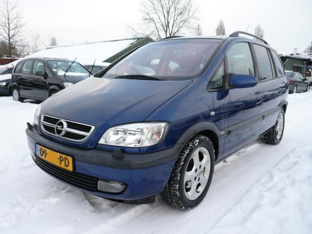

Auto przy komplecie pasazerow jest tragiczne do jazdy, wyprzedzania, teraz powedruje do osoby ktora rocznie robi okolo 10 000km po okolicy, wsiach itp.... Ja kupiłem Zafire 2.2 16V benzyna+gaz fabryczny koltec, to auto naprawde fajnie sie zbiera. Dzis zrobiłem prawie 500km po autostradzie i spalanie gazu nie przekroczylo 10 litrow. Astra G, jako auto naprawde jest fajne, jednak ten 1.7DTI, w mojej ocenie jest fatalny.

Nie boj zaby cfaniaczek.gif, tym razem przed zakupem auto zostalo przetestowane dokladnie cool.gif
Auto dla zony, Asterke G, odrzucila juz po pierwszej probie, z tego powinna byc zadowolona,
