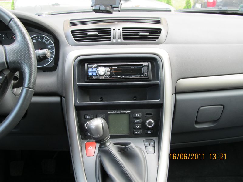

czy ktoś z kolegów montował może już u siebie ramkę 1DIN - z tego co widzę jest dostępne kilka modeli w różnej rozpiętości cenowej a chcę wybrać jakąś dobrą jakościowo...a może macie jakieś zdjęcie poglądowe jak wygląda Croma z niefabrycznym radiem...
W analogicznej sytuacji w Bravo nie udało mi się niestety znaleźć nic co by wyglądało dobrze/przyzwoicie. Okazało się, że Fiat się spisał i robi coś takiego o dokładnie takiej samej fakturze i lakierowaniu jak oryginalne radio. Nie wiem jak to wygląda w przypadku Cromy, zakładam jednak że jest równie dobrze ok.gif.
ten numer części który podajesz powyżej wyskakuje mi również w eper-ze co do Cromy, tylko jest przekreślony...czy to znaczy że ta część nie pasuje??? czy tylko że nie ma jej jako część na pierwszy montaż a można j a dokupić dodatkowo???
Wpisaleś po VINie? Jak ja wpisuję po VINie numer ramki do Bravo to wszystko jest tak jak być powinno - brak przekreśleń.
tak, szukałem po Vinie - dokładnie wyskoczył mi obraz jak w załączniku:
Po upewnieniu się, wiem że oznacza to iż dany element nie pasuje do Twojego samochodu. Jest to jednak tylko teoretycznie, bo może być tak że da radę go zamontować. Niestety nie widziałem tej ramki na oczy, a i wujek gugiel nic mie pokazuje, więc nie będziemy w stanie tego sprawdzić frown.gif.
hmmm to niefajnie....muszę się w takim razie przejechać do jakiegoś ASO może mi sprawdzą albo sprowadzą na próbę i przymierzę czy pasuje, a jak nie to jestem zmuszony zakupić coś nieoryginalnego:) ale jak wkomponuje w to jakieś dobre radio to może nie będzie tak razić:)
ładnie to wygląda nie powiem:) szczerze trochę się obawiałem zmiany ale jak widać niepotrzebnie...no i zawsze dodatkową półkę zyskuje co w przypadku Cromy ma znaczenie:) dzięki wielkie za pomoc
zestaw zamontowany smile.gif jakby ktoś kiedyś chciał montować radio niefabryczne, to mimo że Eper wskazuje inaczej ramka nr 735398194 pasuje Cromy smile.gif
teraz tylko jeszcze wykombinować jak przeprowadzić mikrofon do przedniego słupka i jak podłączyć radio aby włączało/wyłączało wraz z użyciem kluczyka i sprawa montażu w pełni załatwiona:)

wiadomo że o gustach się nie dyskutuje, ale wg mnie to jest tragedia..... facepalm%5B1%5D.gif
niestety, ramka w Bravo wygląda o niebo lepiej
dokładnie rzecz gustu:) dla mnie tragedii nie ma... wygląda inaczej troszkę się trzeba przestawić ale priorytetem była poprawa dźwięku (z możliwością ew. rozbudowy) i dołożenie USB + bluetooth co w pełni się udało:)
