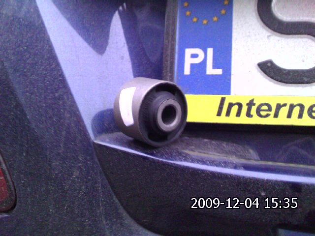

Czy ktoś jest w stanie podać średnicę wewnętrzną oka górnego mocowania tylniego amortyzatora ;-) ?
Kupiłem ową tulejkę z TED-GUM ( KLIK i okazało się że nie pasuje.
Poprzednia tuleja ma zewnętrzną część plastikową, a ta metalową za dużą o ok 0.5 mm.
Czy tam w oku amora jest jakiś rant zabezpieczający który zmylił mechanika ?
Ktoś miał podobnie ?

Dobra - byłem - wszystko się zgadza , jest 35mm ale to rozmiar wewnętrzny tulei wewnętrznej wink.gif
Natomiast oko górnego mocowania w najszerszym m-cu ma 41,3mm .
Czy jest tam fazka to nie wiem , bo guma się jeszcze trzyma .

Jako zamienniki kupiłem tuleje:
- Meyle o nr 100 411 0050
- średnica zew. - 41 mm , szerokość - 38mm
- średnica wewnętrznej tulejki 12mm, szerokość - 28mm
Tulejka wchodziła na wcisk w oko amortyzatora - krawędzie były lekko podfrezowane z tego co pamiętam.
Jeszcze raz dzięki za info.
Nie wiem co się stało z moim warsztatem aby nie umieli wcisnąć w oko amora tulejki większej o pół milimetra facepalm%5B1%5D.gif
Z tedgumu napisali że inna tuleja w ich ofercie ma rozmiar 40 mm, a to już z kolei za mała smile.gif
00210251 fi 40 mm
00210256 fi 41,6 mm
Chyba sam się za to zabiorę, bo widać profesjonaliści nie dali rady :D
