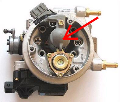

Czy ktos mi moze pokazac na jakims zdjeciu - gdzie dokladnie jest ten wtryskiwacz w przepustnicy?
http://img214.imageshack.us/img214/8528/przepustnica.jpg
No za cholere nie wiem gdzie on moglby byc.
Mam stara przepustnice na stole w kuchni - ale nie wiem w ktorym miejscu jest ten wtryskiwacz.
W samochodzie jeszcze nie przygladalem sie.

Wyciągasz cały zespół przepustnicy, odpinasz przewody - podciśnienia, zasilające krokowy i TPS, wykręcasz krokowy, a TPS zostawiasz bo jeszcze popsujesz i będzie gorzej niż jest.
Całość kąpiesz w benzynie ekstrakcyjnej pocierając dość twardym pędzlem, później suszenie i montaż.
Wtryskiwacz masz pod tym szarym kapturem i pewnie został w samochodzie razem z przewodami paliwowymi smile.gif

> To pod tą kopułką
Rozumiem, ze pod ta szara kopulka - po to zlote chyba kopulka nie jest.
A to dlatego tego nie mam w tej przepustnicy wymontowanej.
Albo mechanik zajumal wtryskiwacz przy wymianie,albo kupilem przepustnice bez wtryskiwacza i to by sugerowalo, ze jednak wtryskiwacz moze byc przyczyna.
