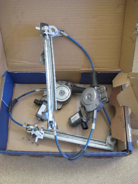

> Najprościej jest zamontować coś takiego

mówisz o takich ??

> mówisz o takich ??
Dokładnie takie. Z tego zestawu użyłem tylko kabli do rozprowadzenia prądu na poszczególne drzwi. Tylko do tego mi sie ten zestaw przydał.
a co to z czego to ?
> Brava tył
