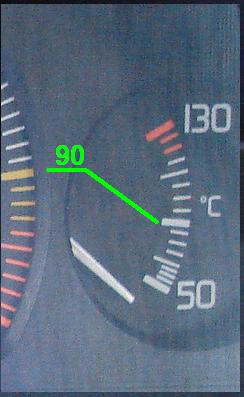

po wskazaniach temperatury: zależnie od posiadanych powinno być tak (wskazówka na zielonej kresce po paru km jazdy):
(zakładam, że masz standardowe zegary 1.4 to fotka powyżej jest OK) albo tak - przy zegarach SX-owych:
sam zanotowałem spalanie powyżej 9l kiedy hampelki żyły własnym życiem = stale hamowały (przód ofkors biglaugh.gif). termostat też wtedy niedomagał i wskazania oscylowały w granicach 70*C a wnętrza nie mogłem zagrzać angryfire.gif
no mam te pierwsze i wskazówka temp. jest mniej więcej w tej pozycji (zielona kreska na obrazku) po tych kilku km.
> po paru km jazdy):
> SX-owych:
> ofkors ). termostat też wtedy niedomagał i wskazania oscylowały w granicach 70*C a wnętrza
> nie mogłem zagrzać
a ja mam cos takiego że wnętrze sie nagrzewa elegancko tak jak powinno tylko wskazania temp są złe. czasem nawet jak jade to wskazówka nie drgnie ale najczesciej jest tak że doslownie grdnie i wskazuje zbyt niską temp.(tu gdzie ta pierwsza czerwona strzałka na twoim zdjęciu). czy to też wina termostatu?
> tych kilku km.
no to wg mnie jest OK. przyczyny szukał bym gdzie indziej.
