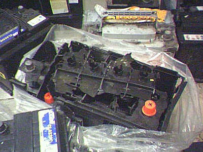

Dzisiaj przywieziono do nas reklamację - akumulator wybuchł w aucie klienta. Cała skrzynka rozwalona w drobny mak icon_eek.gif
Okazało się że :
-w aucie było zbyt duże ładowanie (jak go dostarczono to miał jeszcze ponad 14V)
-biegun masy była nadpalony (luźna klema).
Gazowanie akumulatora z powodu przeładowania w połączeniu z iskrzącą klemą spowodowało niezłe buuum blush.gif

Obiecana fotka (sorki za jakość ale to z tel.) :
> Wyleciało mi to zupełnie z głowy
No niezle a elektrolit to pewnie wylał sie na elementy auta?Trzeba to wszystko myc....ale faktycznie trzeba uwazac crazy.gif
