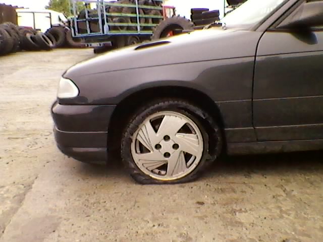

Witam. Sprawa wygląd tak jak na załączonym zdjęcia. Mam na bocznej powierzchni opony, w okolicy felgi dwa nacięcia, jedno (wyższe) jeszcze z zeszłego roku, drugie to nabytek z tego sezonu. I w tym miejscu mam pytanie. Czy jazda z takim uszkodzeniem opony jest niebezpieczna, ew. czy takie sznyty się naprawia. Dotychczas nie zaobserwowałem ubytku powietrza w oponie ale nie wiem czy na dłuższą metę nie jest to ryzykowane, dodam ze oponka jest zeszłoroczna i szkoda byłoby mi się z nią rozstawać.

Na zdjeciu nie wyglada to tragicznie.
Przeloz na tyl i obserwuj czy cos sie nie dzieje z nia.

Hmn czemu tył.
Jeżeli strzeli to pytanie dla kierującego, czy lepiej opanuje auto jeżeli przód czy tył pójdzie.
Według mnie podjechać do wulkanizatora i zapytać się.
Na przodzie jest niebezpieczenstwo jak strzeli moze sciagnac, a kierowca nie opanowac auta.
A dlaczego na tyle, bo tyl jest wleczony, zejdzie mu powietrze bezkolizyjnie grinser006.gif

Tak. Jest niebezpieczna, a takich uszkodzeń się nie naprawia.

Jak miałem w oponie kilkucentymetrowy blachowkręt to też powietrze nie schodziło.

Mam dla Ciebie proste rozwiązanie.
Jeśli nie chcesz się z nią rozstawać, to zostaw ją sobie jako opona zapasowa.
Na koła wrzuć nową. Jedna sztuka takiego Nokiana (jak dobrze skojarzyłem) to ile kosztuje? 160zł, no niech będzie 180zł.
Ja rozumiem, że się zwykle człowiek turla te 50 km/h, czasem szybciej. A co poza miastem? Ja bym się bał pojechać na czymś takim 100 czy 130 km/h/. Jak wyprzedzać?
Autentycznie bałbym się o własne życie.

Mam w garażu jedna oponę o przebiegu <1000km (jeszcze z "włoskami"!), z dziurą z boku, przypominającą otwór zrobiony szpilką (trudno było znaleźć). Bocznej powierzchni opony się nie naprawia i tego się trzymam. Ale ja jestem paranoikiem. I co z tego, że 8 na 10 oponiarzy powie Ci, że jest ok? To Twoja decyzja i Twoje ryzyko.

Dzięki wszystkim za opinie.
Na razie postanowiłem że do końca tego sezonu jakoś przetrzymam z tą oponą, tym bardziej że głównie jeżdżę po mieście a więc niezbyt zawrotne szybkości. Zresztą z uwagi na wiek Astruni i jej niezbyt powalającą moc w zimie zasadniczo nie przekraczam 90 km/h. Oczywiście niezależnie od prędkości, konsekwencje wystrzelenia opony to jak już kilka razy wspomniano w tym wątku "to chyba kwestia szczęścia/przypadku/Anioła Stróża*." Generalnie dalsze losy opony zależeć będą o tego czy zmienię autko czy nie.
