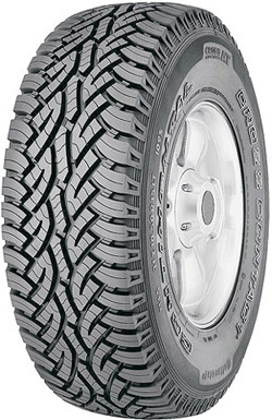

Zapomniałem napisać o oponach, na których obecnie jeżdżę i sobie bardzo chwalę, nawet w zimie. Są to Continental CrossContact AT. Były na aucie, jak go kupiłem, u mnie w rozmiarze 205/80/16, co ciekawe nawet w błocie sobie radzą (oczywiście nie mówię tu o upalaniu po klamki), a na piachu są jeszcze lepsze.

BFG AT, masz oznaczenie zimowe, więc opona całoroczna, z możliwością podróży w zimie np do Słowacji.
W granicach rozsądku robi w każdych warunkach. Dobrze się sprawuje z obniżonym ciśnieniem.
> No i są już 2 głosy
Każda z tych opon, czy to Yokohama, czy proponowany przeze mnie Continental będzie tak samo dobry na Twoje potrzeby.
Conti mam na aucie i sam się dziwiłem gdzie auto wjechało i wyjechało smile.gif
