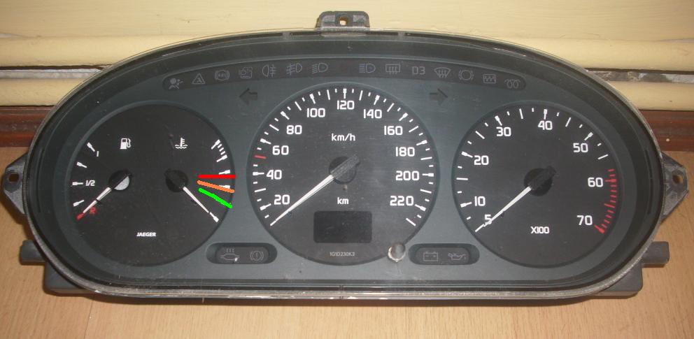

Od kilku dni zauważyłem , że ciężko mi jest "schłodzić" silnik do poziomu zaznaczonego zieloną kreską. Do niedawna było to możliwe już po przejechaniu ok 1km z prędkością ok 60 km/h.
Teraz ciężko jest dojść do pomarańczowej i to po kilku a nawet kilkunastu kilometrach z prędkością powyżej 80 km/h oslabiony.gif
Zazwyczaj oscyluje w okolicach czerwonej kreski , tzn załączenia się wentylatora chłodnicy angryfire.gif
Pytanie - czy może to być wina "przyciętego" termostatu , czy raczej normalny objaw związany z "letnią" temperaturą powietrza ?
Ja bym zaczął od wymiany czujnika temperatury.
Co do wentylatora - to jeżeli Ci wzrośnie powyżej czerwonej kreski - czyli lekko powyżej połowy wskaźnika - to wentylator nawet powinien sie załączyć.
Natomiast jeżeli Ci nie spada do "0" - jak sądzę nawet na zimnym - to wg. mnie oznacza że czujnik temp. podaje złe informacje do deski.
Gdyby to był termostat - to albo by Ci nie dogrzewał silnika albo by przegrzewał.
U mnie w byłem scenicu były 2 czujniki temp.:
1. do deski
2. do komputera
Powodzenia

Wentylator się załącza bez problemu.
Spokoju mi nie daje ta podwyższona temperatura w trakcie jazdy na "trasie". sciana.gif
Kolego , nie zapomnij również o zatankowaniu , bo widzę , że jeździsz na "rezerwie" smile.gif
Coś ten wskaźnik temperatury w teRenówkach jest dziwnie wyskalowany.
Zazwyczaj środek pola wskazań to temperatura "normalna" czyli ok. 90-95*C.
Jeżdżę też ze zdemontowaną kierownicą i biurkiem zamiast deski rozdzielczej facepalm%5B1%5D.gif
IMO poziom pomiędzy kreską czerwoną a pomarańczową to normalny zakres temperatury roboczej, a jeśli podczas jazdy spada do poziomu kreski zielonej i niżej to właśnie wskazuje na wadliwe działanie termostatu. U mnie są co prawda inne zegary (ph2) ale jak wskazówka dojdzie do swojej pozycji, to już tam tkwi z naprawdę niewielkimi odchyleniami (korki).
Sugerujesz , że wcześniej termostat był "zacięty" i nagle ożył ? zlosnik.gif
Odważna teoria

u mnie w mII jest podobnie, szybko wskazówka wchodzi do temp roboczej - połowa skali - i co by się nie działo to jej pozycja się nie zmienia
zostaw póki co te czujniki i sprawdź poziom plynu w ukladzie chlodzenia zlosnik.gif
masz wersje megi z kompem (spalanie etc?)
u mnie otwierający się za późno termostat powodował wylewanie się płynu. Otwierał się dopiero przy około 110 stopniach
u mnie od zawsze jest między pomarańczową a czerwoną.
IMHO zielona to zdecydowanie za nisko

Ciekawe jest to , że rano na włączonym ogrzewaniu (dało się wytrzymać) temperatura spadła bez problemu do zielonej kreski.
Po włączeniu klimy i ustawieniu nawiewu na zimne powietrze temperatura za chiny nie chce spaść tak jak wcześniej niewiem.gif

może rozszczelnił Ci się korek od wlewu płynu chłodniczego i układ nie trzyma ciśnienia - to mogłoby tłumaczyć dziwne zachowanie temp...
korek upuszcza cisnienie, sa 2 rodzaje korkow z roznym cisnieniem... takze nie wiem czy Ci sie uda...

skorpion78 Nie wiem w czym problem niewiem.gif.Wskazówka temperatury powinna być troszkę powyżej trzeciej kreski.(według fotki nad pomarańczową).Nie rozumiem jak mogla spadać Ci do zielonej kreski podczas jazdy na rozgrzanym silniku.Wtedy miałbyś temperaturę ok 50 stopni i nie dogrzany silnik.Książkowo powinna być ponad trzecią kreską i tak jest u mnie i w każdej megi zlosnik.gif.Sprawdz czujnik który podaje sygnał do wskaznika,przeczyść wsuwki.

I tak sie dzieje , gdy temperatura otoczenia jest powyżej 15 C.

Zamawiałem korek w ASO i dostałem czrny , wcześniej był brązowy . Co do wskazań temperatury na zegarach to między czerwoną i pomarańczową kreską jest OK i nie powinno opadać w trakcie jazdy .
