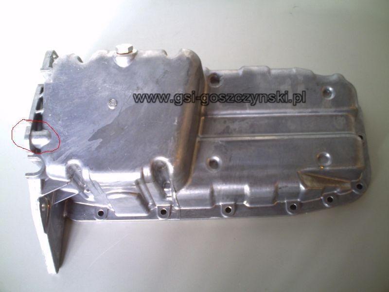

Witajcie- szybkie pytanko
silnik Z16XE
robiąc coś pod autem zauwazyłem że spod śruby zaznaczonej na rysunku wisi "fluk" oleju, wytarłem, po dwóch tygodniach pojawił sie kolejny
narazie mocniej dociągnąłem śrubę i będę obserwował
czy ktoś może mi powiedzieć po co jest tam ten otówr?
aha- fotka w załączeniu, skopiowana z aukcji gsi- goszczynskiego, zaznaczyłem na czerwono o który otwór mi chodzi
z góry dzięki za pomoc
pozdrawiam
Grzesiek
Ta śruba służy do połączenia miski olejowej z obudową skrzyni biegów. Dociąganie nic nie da, bo tam nie ma uszczelki, bo nie ma czego uszczelniać. Chyba, że są jakieć przecieki z uszczelnniacza WK lub uszczelki miski olejowej od strony skrzyni biegów, to można sprawdzić, wyciągając plastykowe korki - przez otwory po nich widać wieniec koła zębatego - jeśli poleje się olej to masz rozwiązanie.
Obejrzyj dokładnie dalsze okolice tej sruby, bo może olej leje się (lub tylko poci się) zupełnie z innego miejsca, a tam się tylko zbiera, bo to najniżej położone miejsce miski olejowej. Takim miejscem może być uszczelniacz półosi dłuższej - sprawdź, czy okolice obudowy skrzyni biegów przy przegubie nie są tłuste. W takim przypadku plej będzie lekko czerwonawy, bo to olej przekładniowy.
Pozdr.

trzeba w takim razie zajrzec pod ten korek
