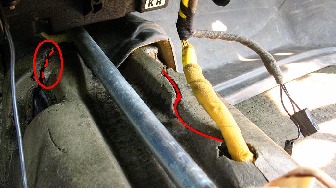

Jak wyjmiesz fotele to żeby za dużo nie rozkładać, możesz rozciąć gąbki jak na obrazku.
Wyjmowałem tylko jeden fotel i też wpadłem na pomysł rozcięcia i dywanika i gąbki.
