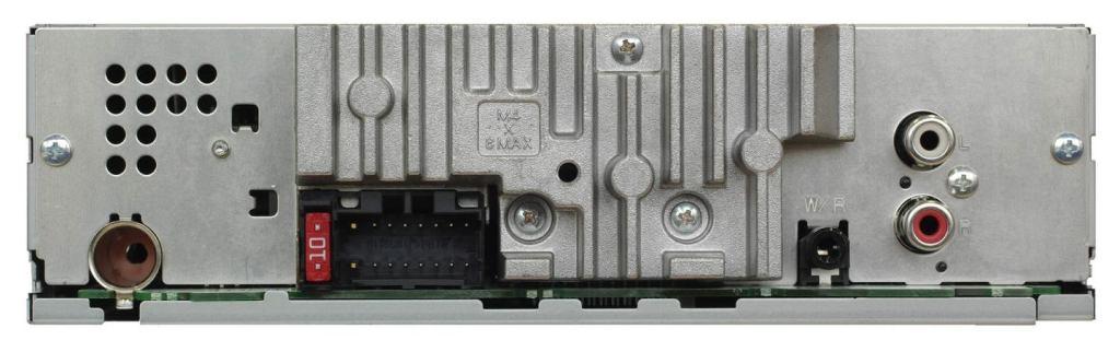

Radio z tyłu wygląda tak, jak na zdjęciu w załączniku (takie znalazłem - było nieco za duże to wrzuciłem jako załacznik):
Wygląda że ma tylko jedno wejście na kostkę? Tam wchodzi pewnie kostka na głośniki, w takim razie gdzie wchodzi interfejs? Czy to, że nie ma sterowania pilotem to faktycznie znaczy, że nie podłączymy pilota ani tego interfejsu?
U mnie wpialem sie w ten maly czarny otwor (wchodzi w niego jack stereo chyba 3.5mm), a jack byl w miejsce kostki bialej bo to zielone laczysz z oryginalna instalacja pilota z samochodu.
Jest tylko jeden minus tego, ze nie zawsze wszystkie funkcje z pilata wykonuja odpowiednie funkcje w radiu.
Na pewno dziala podglaszanie i wylaczanie radia i przelaczanie pomiedzy zródłami.
