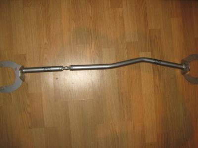

w załączniku zdjecie rozpórki górnej jacky miał moze ja ktos podejdzie pod 2003 rocznik sej mpi 1.1 powtarzam mpi !!
Już w SPI trzeba zakombinować z tą blachą z bezpiecznikami za akumulatorem i sam aku przesunąć do tyłu i jest blisko do obudowy filtra powietrza a w MPI jest jeszcze większa obudowa filtra więc ta rozpóra nie podejdzie. Szukaj takiej

Przymierzałem "taka" tylko sparko (ale chyba wzór taki sam) bo mi ze sportinga została i do mpi pasowała (ciasno i filtra nie próbowałem założyć, bo ...), tylko ja mam gaz i sciana.gif wadzi o przewody od gazu :/.

nie jest to mozliwe własnie przymierzy ale w mpiku jest filterpowietrza duży i po prawej stronie koło kielich jest od komputera kostek kilka ni hu hu zamówie chyba z tego linka góry zobaczymy

Musiałem tylko coś wymyślić żeby odizolować + z aku od rozpórki, znaczy odstęp był, ale przy jakimkolwiek lekkim dzwonie gdzie mógłby się ruszyć aku to mogło by się bbq.gifzlosnik.gif

Wykonana jest spoko, aczkolwiek musialem sobie po jednej stronie rozfrezowac otwory okolo 5mm w strone srodka auta, bo nie pasowala pomimo tego, ze niby byla robiona na wymiar.
daj zdjęcie jak to odizolowałes:)???
Znalazłem w domu kawałek rury gumowej, który idealnie pasował na rozpórkę zlosnik.gif Przyciąłem 20 cm i nałożylem zlosnik.gif
