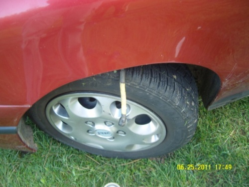

Właśnie jestem po pierwszym etapie prac naprawczych. Uszczelka pokrywy zmieniona, nowy filtr powietrza, wyczyszczona przepustnica itp.
Zrobiłem dwie fotki wtyczek i kabli - za cholerę nie wiem gdzie to wpiąć:
1:
2:
3:

Witaj!
Wg mnie 1 i 2 to wiązka od przednich przeciwmgłowych prowadząca do kabiny (może być wyprowadzona w aucie, mimo że nie ma świateł). W kabinie w Twoim aucie (sądząc po czarnych progach-przedliftowym) wychodzi za schowkiem (czarny i brązowy kabel).
3 prawdop. lewy boczny kierunkowskaz.
