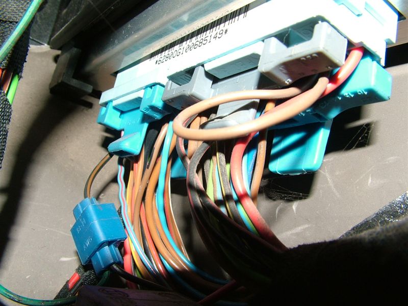

Ja właśnie MIDa wymontowałem.
i zaczynam się bać już , bo zaznaczyłem na kablach który gdzie ma być doprowadzony ( do której kostki i którego kabla )
kabelek dopięty do pina 4B czarno brązowego .
miałem silnik X16SZ więc ten sam moduł.
BTW, info że to ten pin dostałem od Kwiatkiego , który robił to wcześniej właśnie przy X16SZR !!!
> Bo kabel to trzeba dorobić (wiem bo dorabiałem u siebie)
Jemu chodzi o to że już ze skrzynki w nogach pasażera te kable nie wychodzą smile.gif
są puste piny na wtyczce
> wychodzą
Dokładnie o to mi chodziło - dorabiałem pina we wtyczce + kabel.
> Gliwicka? któy pin dorabiałeś? jaki silnik?
Pewnie że gliwicka. Dorabiałem pin we wtyczce o nr A2 (bo nie było we wtyczce a tylko w gnieździe sterownika)- silnik X14NZ (instalacja jak w C14NZ)
U Ciebie to by było B12 (dla X16SZR)

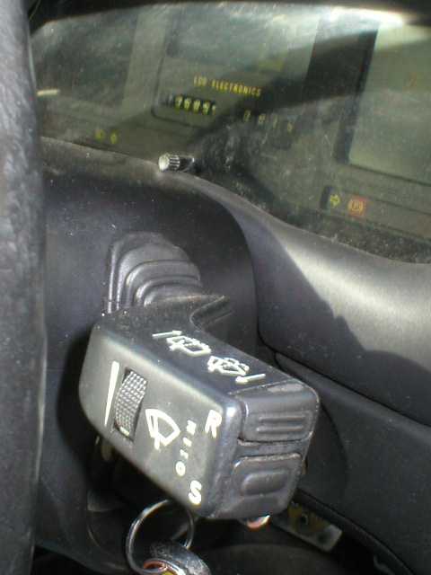

> Bo rozumiem że trzeba
> połączycz go z komputerem,czy bedzie potrzebna manetka sterująca
wajcha powinna być, chyba że własne przyciski "S" i "R" zrobisz...

Z tego co sie orientowałem to przełaczniki (manetka ze sterowaniem) pasują od omegi B goście którzy wystawiają je na Allegro chcą za nie ok 40-60zł więc nie jest tak żle
hmmm, nie wiedziałem, że od omegi...
jakby co, od astry powinien jest przełącznik 90413243
pozdr.
Azja
ale pamiętać : Omega B Caravan - do HB
