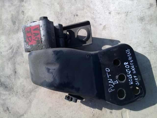

Tak wyglada korektor sily hamowania do PII 1.9
W benzyniakach jesli wystepuje, to jest bardzo podobny

Przy tylnej belce , jest jeden z taką sprężynką i podczas nacisku belki na niego zmienia się siła hamowania na tylne koła .
