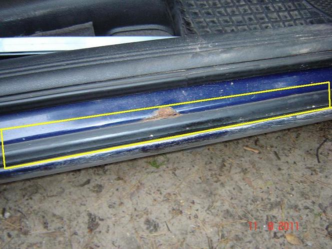

Powiedzcie mi szanowni koledzy jak sie nazywa fachowo ta "uszczelka" i jak sie można do niej dobrać potrzebuje ją zdjąć i zrobić małą naprawę blacharską z powodu widocznej rdzy ( foto) .
Nie mam pojęcie jak to zdemontować czy jest to jednorazowego użytku ( przyklejone na stałe ) i potem po demontażu trzeba kupić nowej czy jak ?
Uszczelka to kawałek gumy w kształcie litery V i w to rozdziawienie litery jest wpasowana metalowa szyna w kształcie kanciastej litery C, ale odwróconej końcami do góry. W progu co jakieś kilkanaście centymetrów są wspawane "grzybki", które w przekroju przypominają literę T. I właśnie to C jest wtrzaśnięte w T zlosnik.gif
Trzeba po prostu wyszarpnąć. Najłatwiej jest zacząć od końca w tylnych drzwiach. Złap za koniec i ciągnij do siebie równolegle do podłoża (nie porwij gumy, wyczuj gdzie zaczyna się metalowa szyna). Jak zeskoczy z jednego grzybka, to potem pójdzie łatwo. Jeśli masz obawy, jutro porobię foty u siebie, zobaczysz jak i co.
Ta uszczelka doskonale zabezpiecza wnętrze samochodu przed kurzem z drogi. Ale ma jedną wadę - przylega do dolnego rantu drzwi powodując jego rdzewienie. Jak usuniesz tę rdzę, obejrzyj dolne krawędzie drzwi i zastanów się, czy warto ją ponownie zakładać...

Nie ma znaczenia wink.gif Moja jest '92 i uszczelki ma. Tzn miała, bo wypierniczyłem smile.gif
Druga Astra też '92 a uszczelek nie ma i nigdy nie miała, bo brak grzybków w progu.
> Nie znam historii tego auta wiem tylko ze było robione w Gliwicach , nie chce żeby rdza poszła
> dalej ...
Jak już wylazła to można być prawie pewnym, że przy każdym z tych "grzybków ' też jest grinser006.gif
Jak koledzy radzą, po prostu to ciągniesz do góry. U ojca w eFce też jest a rocznik to 92. Kupa syfu i rudej się tam zbiera zlosnik.gif

Zawalcz z rdzą i może nie zakładaj tych uszczelek. Trudno, niech się trochę pokurzy. U mnie po wyrzuceniu uszczelek pojawił się jeszcze jeden minusik: drzwi straciły dość sporą płaszczyznę przylegania do budy i stały się nieco luźniejsze - czasami na dołkach słychać stuk ograniczników otwarcia drzwi.
Udało mi się rozebrać te ustrojstwo oto widoki :/

A tak wygląda już po robocie jak na amatora to sadze ze jest w miarę zjadliwie smile.gif
